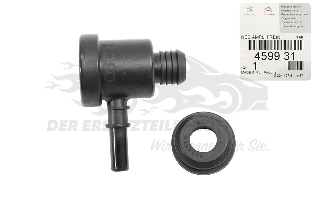

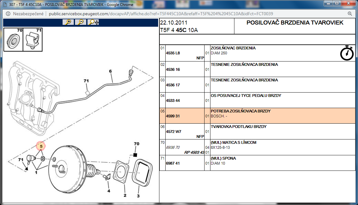

Ahojte, mám problém s brzdami na mojom Peugeot 307 2.0i 16V 100kw
brzdný účinok je slabí. Mám nové kotúče aj platničky a po repase strmene a novú brzdnú kvapalinu a stále je to rovnaké.
Auto brzdí ale keď dôjde panickej situácii a zošlapnem brzdový pedál až ku podlahe tak auto len spomalí nezabrzdí flekom ani nespustí ABS... takzvane nezasekne kolesa ako pri druhom aute... ABS na snehu zapínalo keď som brzdil takže by malo bit oK.
Zdá sa mi že pedál brzdový ide úplne až ku podlahe že tak hlboko by nemal ísť
Chcem sa spýtať na posilňovači je daka potreba zosilňovača aký účel plný ? nestretol som sa stím ešte
